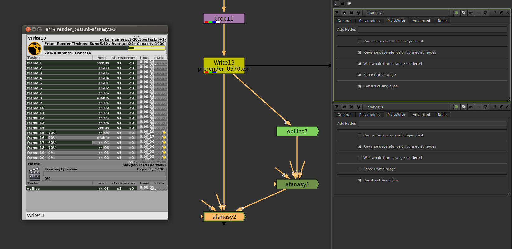

Таким образом?
Не сработало.
Так тоже не сработало
И так
Как видно, dailies отрендерился не дожидаясь конца рендера секвенции.
На скринах видно настройки гизм. Что не так я сделал?

В примере дейлиз подключен к первому входу:
http://cgru.info/software/nuke
( у вас лежит пример в папке examples/nuke )
Первый вход зависит от второго, воторой от третьего и т.д. Это не очередность просчета.
Сделано так вот для чего:
Финал всегдна на 1ом входе. Понадобился прекомп, его цепляем на 2ой. Понадобился ещё прекомп, цепляем его на 3ий. И т.д. Т.е. с каждым новым прекомпом не надо перечеплять все входы.
В результате, как только посчитается 1ый кадр прекомпов, уже начнется считаться 1ый финала.
И вы увидете первые кадры финала не ожидая, пока дорендерятся все кадры всех прекомпов.
Если нужна просто очередность, то снимите флаг "Reverse dependences on connected nodes".
