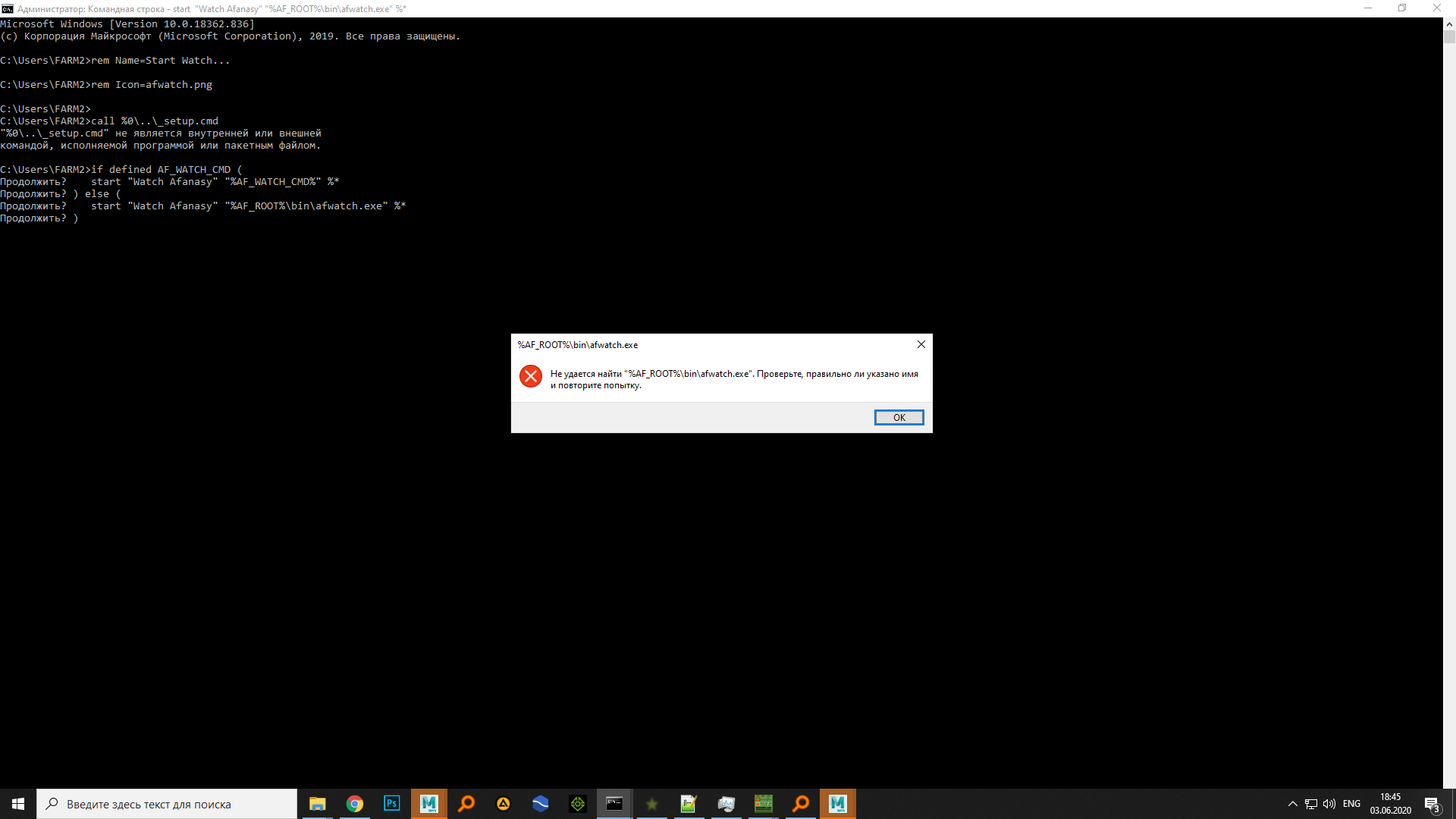

Вот что пишет консоль.
Может ли быть проблема в версии Майки. Та на котором заработал 2018.3, а на трех 2018.5 не заработало

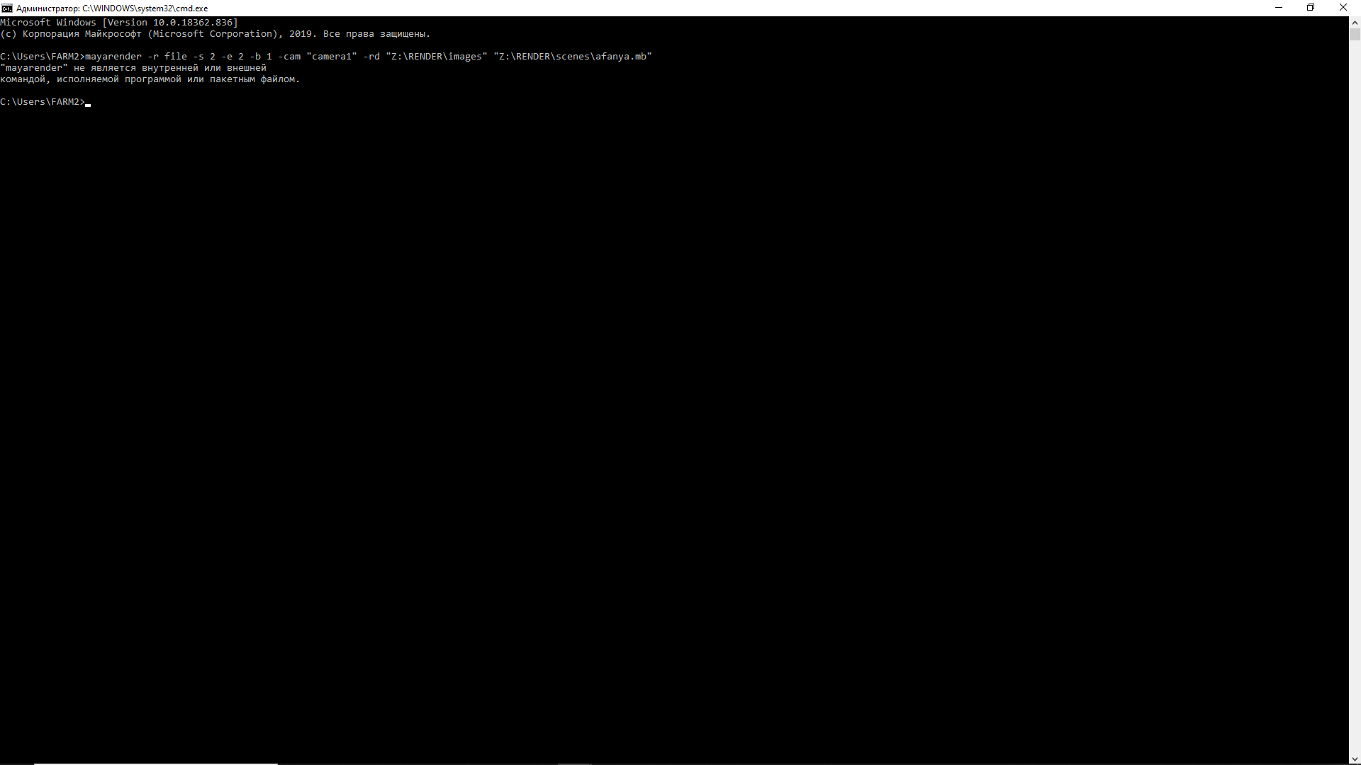

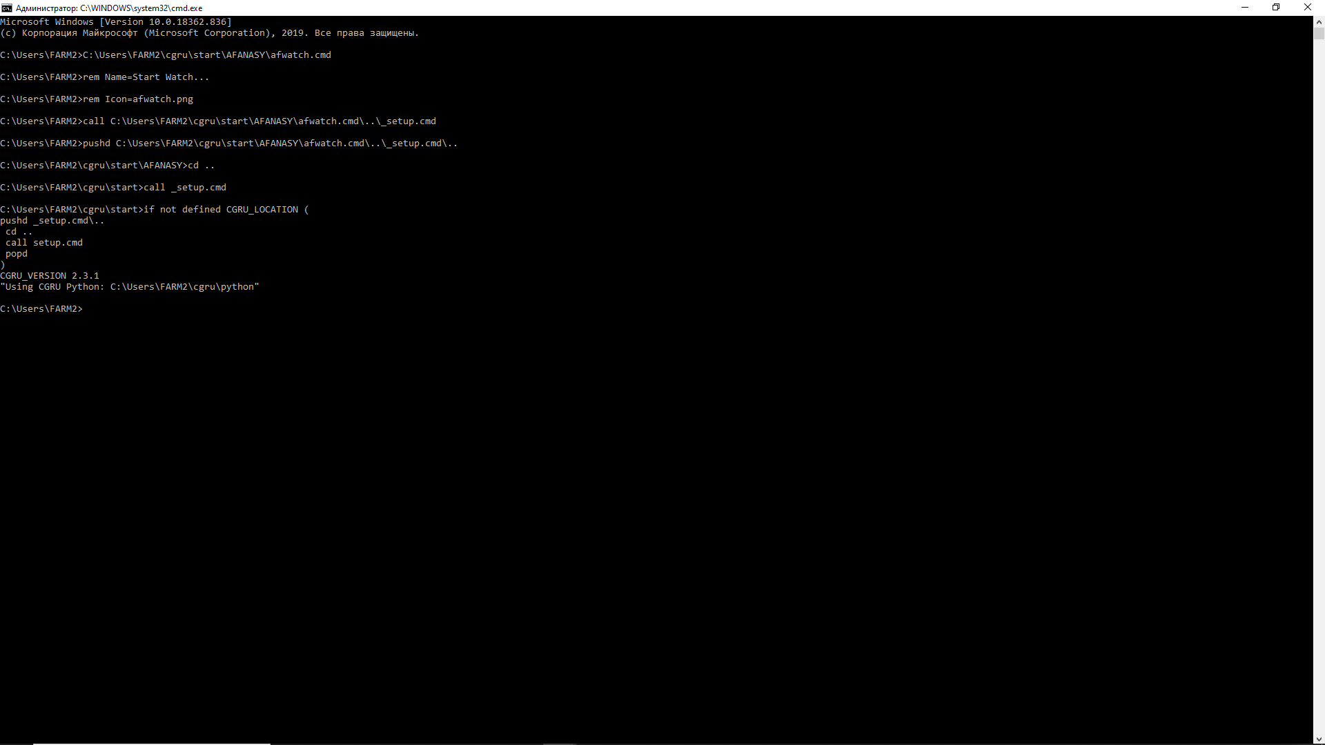

упс, исправил ссылку на топик. Я на другую скопировал. открыл cmd.exe. Скопировал текст из afwatch.cmd. Как вы и просили на Английском форуме

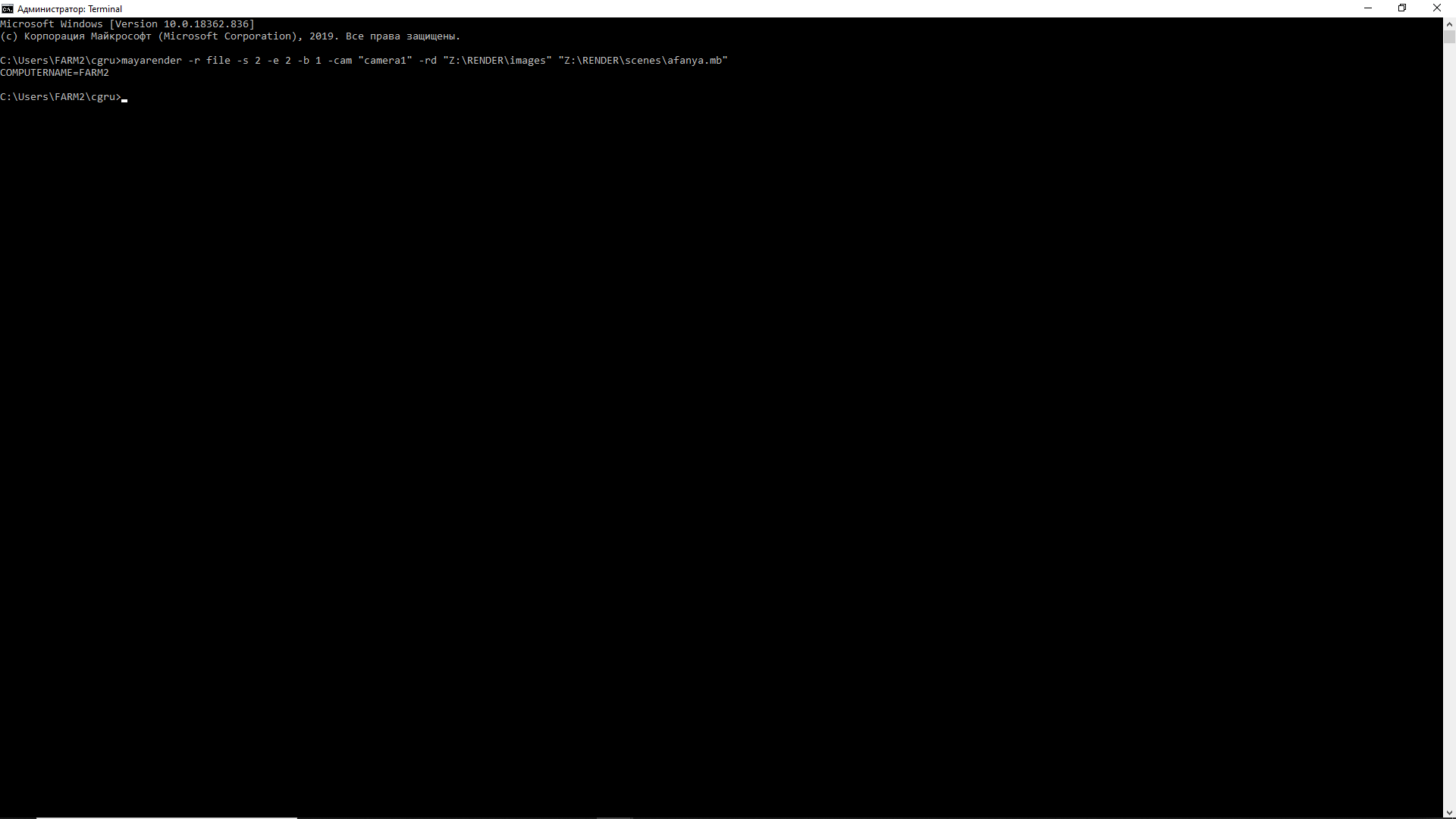

ок, вот с терминала и с обычного

Re: AVOIDING Exit Code -1073741819
По крайней мере мы видим что афанасий тут не причем, так как и без него не получается.
У вас не корректно работает эта команда:
https://github.com/CGRU/cgru/blob/maste ... render.cmd
Может этот скрипт не правильный:
https://github.com/CGRU/cgru/blob/maste ... p_maya.cmd
Если всё ок, то можете попробовать в консоле написать просто maya и она должна открыться.
( https://github.com/CGRU/cgru/blob/maste ... n/maya.cmd )
