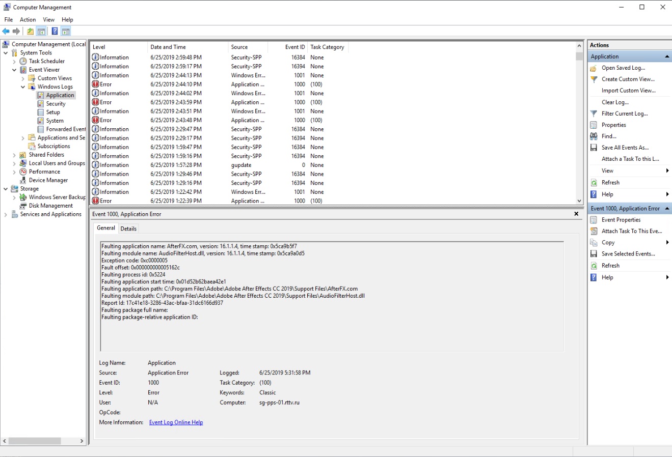

Faulting application name: AfterFX.com, version: 16.1.2.55, time stamp: 0x5cfb51f7
Faulting module name: AudioFilterHost.dll, version: 16.1.2.55, time stamp: 0x5cfb3da6
Exception code: 0xc0000005
Fault offset: 0x000000000005192c
Faulting process id: 0x3634
Faulting application start time: 0x01d52d8db2793920
Faulting application path: C:\Program Files\Adobe\Adobe After Effects CC 2019\Support Files\AfterFX.com
Faulting module path: C:\Program Files\Adobe\Adobe After Effects CC 2019\Support Files\AudioFilterHost.dll
Report Id: 89df0ebd-6e9e-474b-a2a4-8b93491402f0
Faulting package full name:
Faulting package-relative application ID:

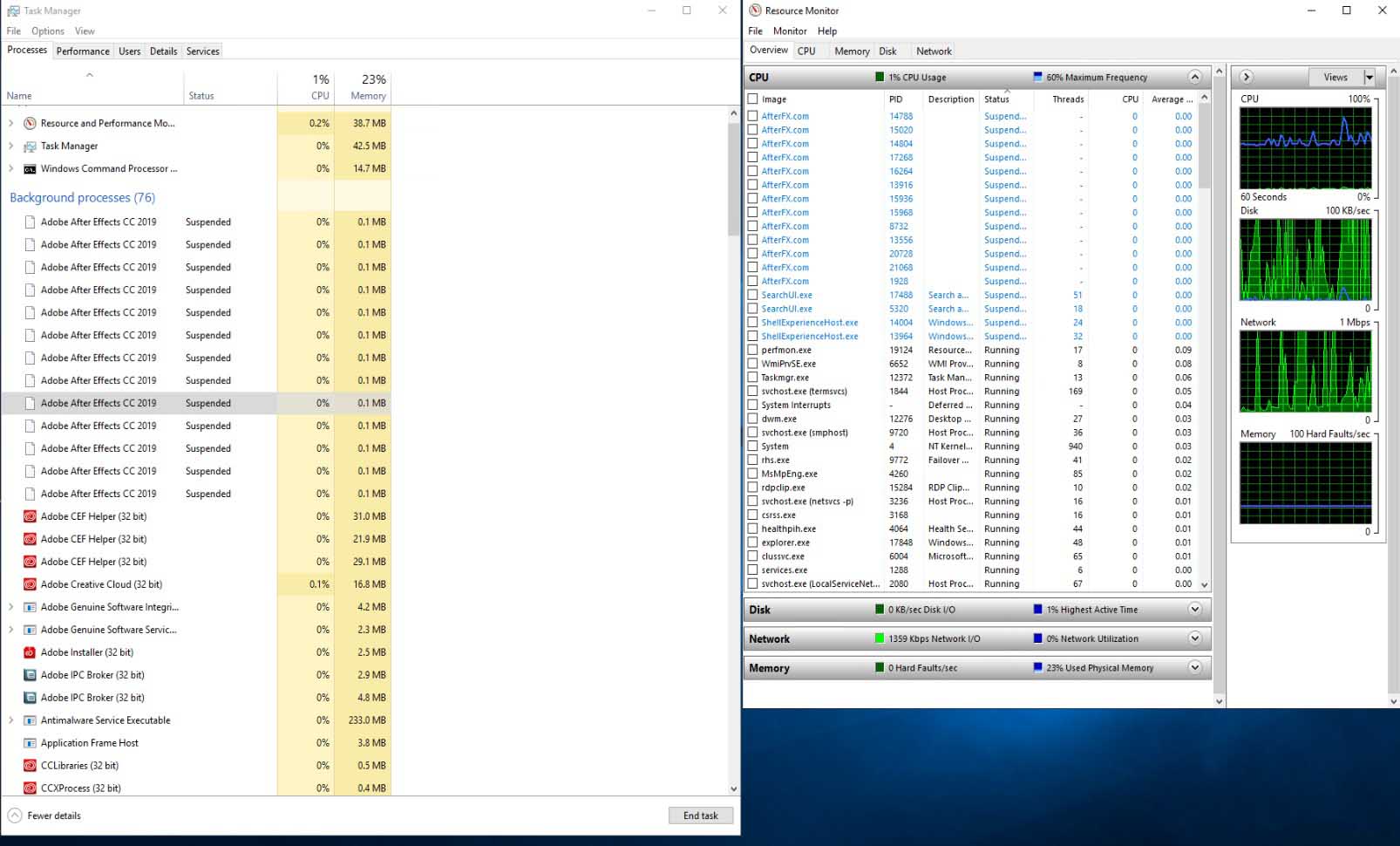

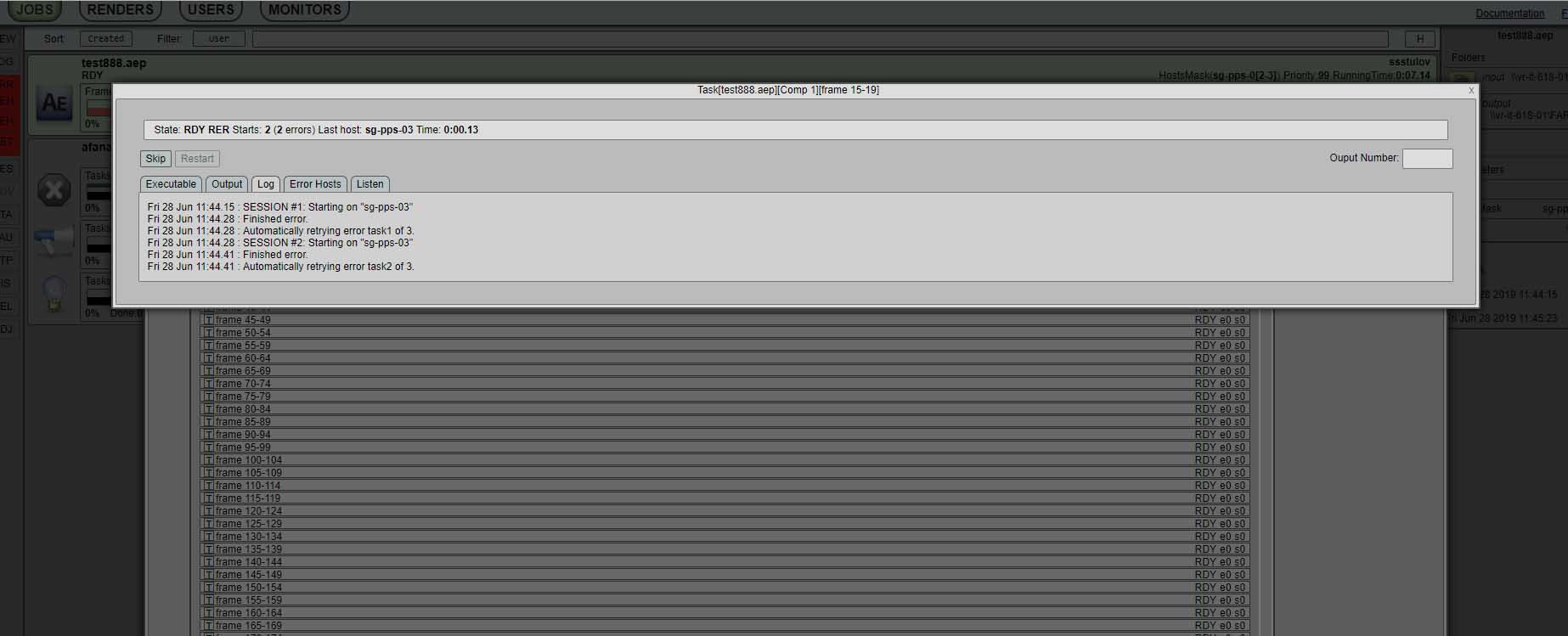

И задания больше не проходят. AFANASY пишет Finishing Error и заканчивает свою работу. На машинах начинают скапливаться приостановленные процессы AfterFX.com. Рестарт Keeper не промогает, разголинивание учетки не помогает. ПОМОГАЕТ ТОЛЬКО ПЕРЕЗАГРУЗКА МАШИНЫ. После этого вновь все хорошо опять некоторое время, и снова по новой.

прилагаю скрины ошибок.

А в Ouput у таска что написано? (Он важнее чем Log).
Посмотрите ещё что афрендер пишет в консоль (stdout).
Вдруг что полезное там.
