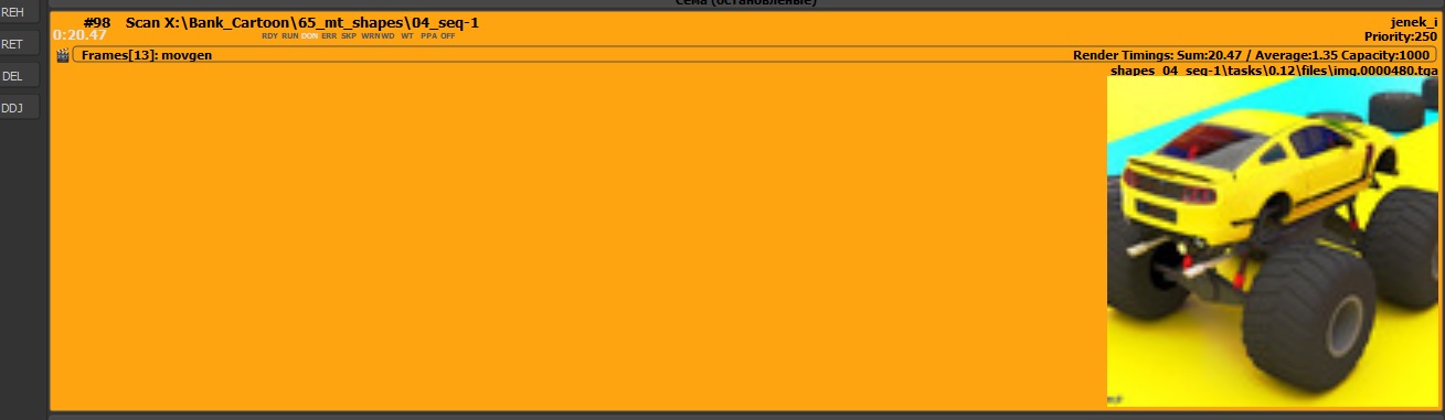

Здравствуйте, я недавно открыл для себя Афанасий и ничего не понимаю в коде но понимаю что что-то делаю не так.

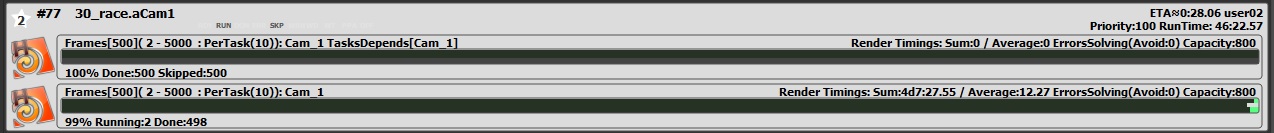

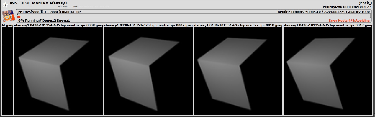

Хотелось бы узнать, как включить отображение превьюх в задачах для разных софтов (макс, с4д, гудини) у меня получилось увидеть превьюхи только для MovieMakerа (1-ый скрин) и мантры (2-ой скрин) ,а для макса и синемы и для гудини на ред шифте (3-ий скрин) они не отображаются.

Еще задачи с гудини на ред шифте приходят в "две полосы" (Tasks) что я делаю неправильно? Как то можно присылать редшифт в одной задаче?

1. Тамбнейлы в гуях. Их делает рендер после того как отсчитал таск или во время, потом он отправляет их на сервер, а гуи запрашивают их. Для этого рендеру надо знать из какой картинки считать тамбнейл. Есть 2а способа сообщить ему об этом. Во время создания задачи сабмитилкой, она может спросить у программы путь до финальной картинки. И во время рендера - финальную картинку можно распарсить из аутпута считаемого таска.

1. Пробовал писать путь до финальной папки секвенции и указывал путь до самого файла, но не помогло. До второго способа так и не додумался.

1. Чтобы проверить правильность 1ого способа, дабл-клик по задаче, потом дабл-клик по таску, и тав во вкладке Executable должно быть поле Files. Так вот там должен быть правильный путь до файла.
